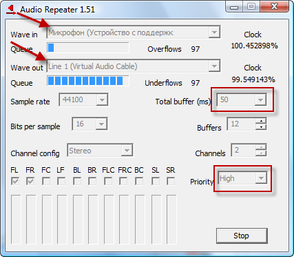

2. Запустите Audio Repeater: Start->All Programs->Virtual Audio Cable->Audio Repeater (MME).
Установите настройки:
вход (wave in): вход аудиокарты, куда подключен микрофон
выход (wave out): Line 1 (Virtual Audio Cable)
также рекомендуется изменить размер буфера (уменьшать экспериментально, пока не появятся "щелчки") и установить высокий (high) приоритет.

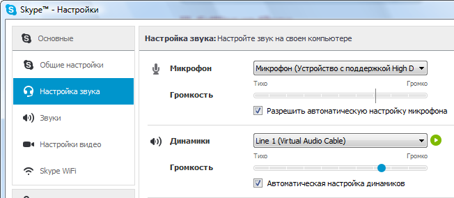

II. Настройка Skype
В Skype выбрать микрофон и в качестве устройства вывода - Line 1 (Virtual Audio Cable). За счет Audio Repeater и этой настройки на входе Line 1 будет слышно всех собеседников разговора.

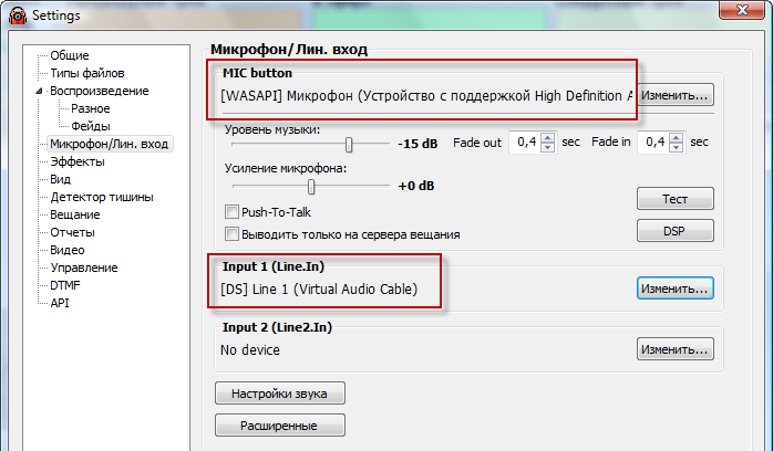

III. Настройка RadioBOSS
В RadioBOSS на вкладке "Микрофон/Лин. вход" выбрать вход Line 1 (Virtual Audio Cable).
Теперь при нажатии на кнопку MIC в эфир пойдет разговор Skype. Если разговора в это время нет - то просто будет работать микрофон.

Здравствуйте!
А чего-то не вижу у себя такое в настройках
3 картинка III. Настройка RadioBOSS  ... где это или как включить в настройках микрофон это я понял но там нету..(
Это картинка из последней версии. В предыдущих это выглядит немного по другому - там в качестве устройства нужно выбрать Line 1.
Будет слышно когда в RadioBOSS включен MIC.
