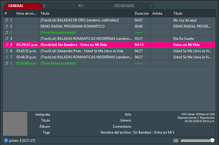

Hola a todos. Tengo una consulta sobre el comportamiento de las carpetas en modo Serie/Aleatorio en la lista principal. En versiones anteriores (6.2.20 a 6.2.30), cuando tenía una carpeta (TrackList) en la cola, el programa mostraba la canción que iba a sonar. Si quería cambiar esa canción, arrastraba la carpeta a otra posición y la regresaba, y RadioBOSS volvía a barajar asignando una pista diferente.
Sin embargo, en las versiones más recientes, al mover la carpeta, la pista queda "congelada" o fijada y no cambia. He intentado forzar el cambio borrando y añadiendo elementos, pero el mismo comportamiento persiste. Mi objetivo es poder rebarajar una carpeta en vivo antes de que su pase al aire para tener control manual de la emisión.
Pasos para reproducir:
Adjunto una captura de pantalla que ilustra el comportamiento actual.
Como se puede observar en la lista de reproducción (fila 5, resaltada en rosa), RadioBOSS muestra una pista fija: (TrackList) Sin Bandera - Entre en Mi Vida. Esta pista ha sido seleccionada automáticamente por la carpeta, pero al mover la carpeta (TrackList) a otra posición y regresarla a su lugar, la canción seleccionada no cambia. La pista queda "fijada" hasta que se reproduce.
- Agregar una carpeta TrackList a la lista de reproducción.
- Esperar a que el programa muestre la canción seleccionada.
- Arrastrar la carpeta a otra posición y regresarla al mismo lugar.
- Observar que la canción seleccionada no cambia.
