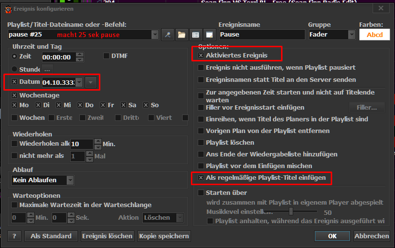

For the event you only need to push run now, that is why the date ist 3333
It will insert a 25 sec. pause after the actual played song

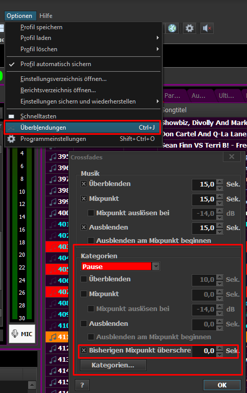

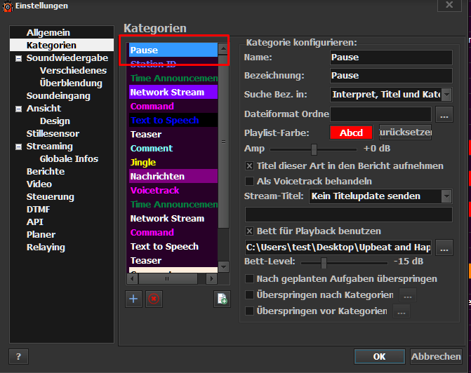

You also should create a file type named pause and set the crosfades to 0
Bei dem Event brauchst du nur auf jetzt ausführen klicken, deshalb steht das datum auf jahr 3333
Das event fügt 25 sekunden pause ein hinter den laufenden titel
du solltest noch eine song kategorie namens pause erstellen und davon die überblendung auf 0 setzen
