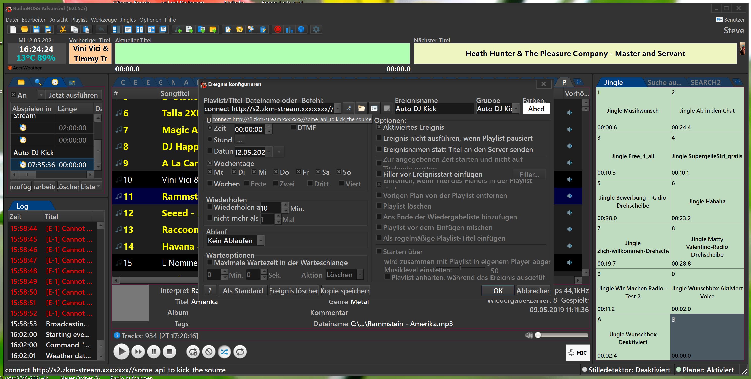

Ich habe deine Befehlskette " http://server.address:port/some_api_to kick_the source " genommen und nicht unter " Download " gesetzt im " Ereignis " denn da wird der Zugriff verweigert ... sondern es geht unter " Ereignis / Connect " dann sieht das so hier aus " connect http://server.address:port//some_api_to kick_the source " nun fehlt eigentlich nur noch das der Auto DJ gleich synchron mit gekickt wird !
Dann sollte das in etwa so hier heißen : " connect http://server.address:port//some_api_to kick_the source_auto_dj_kick_http://server.address:port "
Ich mach dir mal vom jetzigen Versuch ein Bild da siehst du das er auf den Stream geht aber eben den Player nicht startet weil er eben den Auto DJ nicht kicken kann !
Aber die Befehlskette selber Funktioniert denn sie erzeugt keine " Log / Fehlermeldung "

I have taken your command chain "http: //server.address: port / some_api_to kick_the source" and not set it under "Download" in the "Event" because access is denied ... but it goes under "Event / Connect" does it look like this here "connect http: //server.address: port // some_api_to kick_the source" now the only thing missing is that the Auto DJ is kicked in sync with the same!
Then it should say something like this: "connect http: //server.address: port // some_api_to kick_the source_auto_dj_kick_http: //server.address: port"
I'll take you a picture of the current attempt because you can see that he goes to the stream but does not start the player because he cannot kick the auto DJ!
But the command chain itself works because it does not generate a "log / error message"

Nun noch zum Editor , Crossfader die Zusammenführung beider Einheiten wie unter Sam Brodcaster vereinfacht das Arbeiten und zudem fehlt ja ein Element ohnehin in der Crossfader ..... Ich weis nur noch nicht warum es Entfernt wurde das " Fade In " !
Aber so kann man alle Ebenen Einstellen um nicht am Ende des Liedes ein Abhacken zu erhalten und beim nächsten Lied wieder ein weiches Einfaden zu haben .... mein Freund der Frohnatur .
Google Translator
Now to the editor, Crossfader the merging of both units as under Sam Brodcaster simplifies the work and besides one element is missing in the Crossfader anyway ..... I just don't know why it was removed the "Fade In"!
But this way you can adjust all levels in order not to get a chopping off at the end of the song and to have a soft thread again at the next song ... my friend of the cheerful nature.
