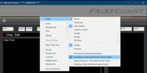

Hallo Freunde,
Ich schreibe mein anliegen mal auf Deutsch, da ich nunmal miserabel English kann und hoffe auf Unterst?tzung. :)
Ich hab da mal diverse test's gemacht und erkunde mich im RadioBoss.

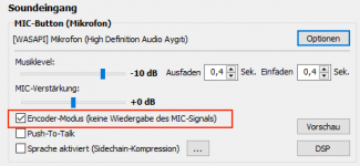

Ich br?uchte mal euren rat oder Unterst?tzung, und zwar m?chte ich die Funktion
Mic "Output to Encoder only" benutzen aber da kommt die Mic Signal nicht an.
Ich sehe im RadioBoss das die Mic Signal vorhanden ist aber es wird nicht an die Flatcast Encoder ?bergeben. Mit ausgeschalteter "Output to Encoder only" Funktion hab ich Echo und h?re mich selbst das will ich aber nicht. Habt Ihr eine L?sung f?r mich oder k?nntet Ihr mir einen Weg zeigen wie ich dies umgehen kann.
Funktioniert das nur bei Shoutcast oder mach ich da einen Denkfehler?
Das w?r n?mlich eine super Funktion wenns auch unter Flatcast funktionieren w?rde.
Danke f?r euer Unterst?tzung im voraus.
Gruss Coban

The "Output to encoders only" option will only work if you use RadioBOSS's own streaming capabilities. If you send the stream to some other audio device (as in your case virtual sound card) this option will not work and you will not hear the microphone.
Ich vermute mal das du hier den "Broadcast" Funktion meinst (siehe Bild).
