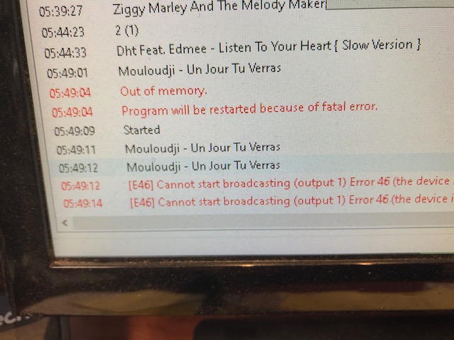

ik werkt met radioboss 5.8.5.2 deze heeft
ook om de 5 daggen Out Of Memory.
is daar een oplossing voor ? de pc heeft al
16 gb interen geheugen en het visuele geheugen van de pc
ook al op 50000 gezet maar heeft niet gehopen
heeft u een oplossing ???
i work with radioboss 5.8.5.2 this has
also Out Of Memory every 5 days.
is there a solution for that? the PC already has
16 GB internal memory and the visual memory of the PC
also set to 50000 but did not hope
do you have a solution ???
met groeten willem

If you use any 3rd party DSP plugins, please try disabling them, this should fix the problem.
You can try using Stereo Tool standalone version instead. Sometimes (rare) it doesn't work as plugin in RadioBOSS, we don't know why or how to fix it.
