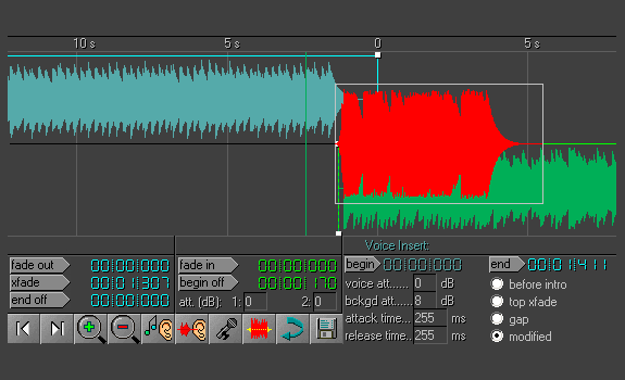

Deber?an mejorar esta herramienta para poder poner alg?n swiper o pisador en donde sea.. ya que que cuando se activa el sigue editor 3 el segundo track no avanza a alguna posici?n deseada al TRACK 3
Me refiero a algo parecido a dalet o dinesat

You can use the voice tracking feature to play a sweeper in automated way without using the segue editor at all https://manual.djsoft.net/radioboss/en/voice_tracking.htm
Disculpa pero Las pistas de voz deben tener alg?n limite de tiempo y marcar en el track tool el intro y El outro tambi?n lo otro cuando  pones una inserci?n de voz y pones que inicia aL final cuando entra la otra canci?n se corta la pista de voz eso nada mas que decir saludos a todo el equipo
Yes, voice tracks require setting intro and outro, but it's a one time job compared to segue editor where you need to set the track positions each time.
