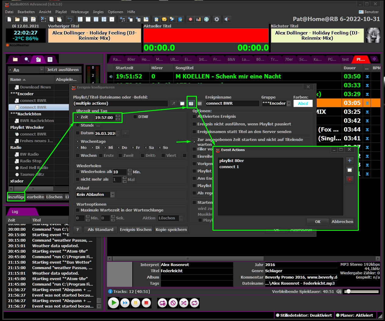

Das sollte eigentlich funktionieren, machen wir öffter so
Aber warum machst du das nicht mit einem Event was dein encoder startet und die gewünschte playliste anlaufen lässt?
Im Bild wird der encoder um 19:57:00 gestartet
setzt die playlist namens 80er aktiv
und startet den 1ten encoder
Der versucht nun zu connecten bis der stream frei ist
That should actually work, that's how we often do it
But why don't you do that with an event that starts your encoder and starts the playlist you want?
In the picture the encoder is started at 19:57:00 activates the playlist called 80s and starts the 1st encoder
It tries to connect until the stream is free
Moin Patrick, das commando Playlist kannte ich noch nicht, ich bin erst am probieren, ich probieren es später aus, du hörst von mir, vielen Dank erstmal
