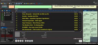

Nun zu meinem Problem was ich erst seit ca. 3. Wochen habe immer wenn ich die seitliche Maximal Bild Größe des Players ( RadioBoss ) habe oder auch wenn ich ein Video abspiele bekomme ich immer öfter diese Meldung : Access violation at address 0D8CEC75 in module 'nvwgf2um.dll'. Read of address F19E7740.
oder diese Meldung : Zur Verarbeitung dieses Befehls sind nicht genügend Speicherressourcen verfügbar.
Danach friert der RadioBoss 6.0.6.2 ein , er fährt sich fest .
Würdet ihr bitte unbedingt den RadioBoss internen Speicher , Speicherzuordnung mindestens verdoppeln und Testen den so ist das nicht ganz lustig und schon gar nicht wenn dann das Betriebssystem auf 8K umgestellt werden wird unter Win11 bei mir !
