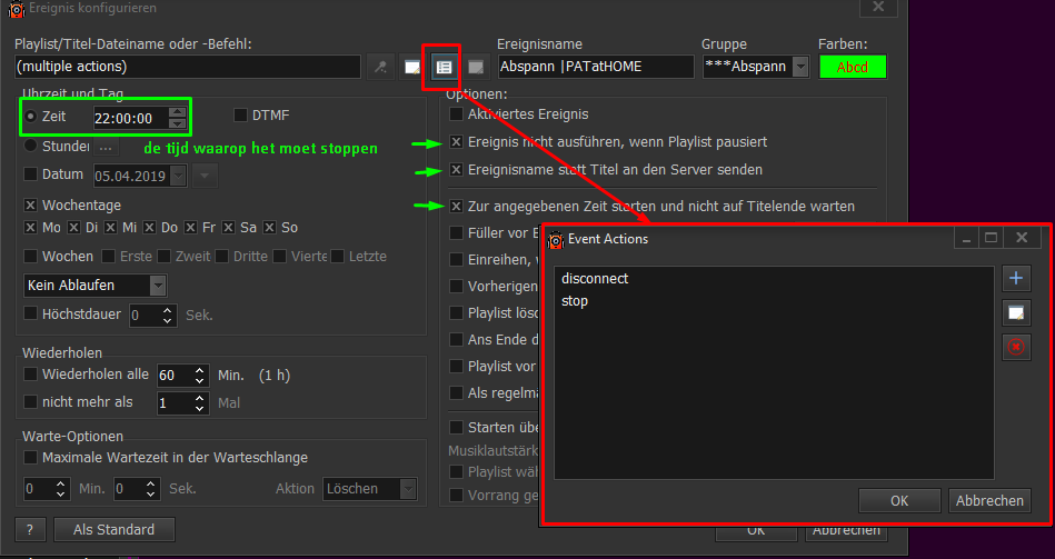

ik probeer voor meerdere dagen een evenement aan te maken dat lukt mij .maar er is een probleem als ik het einduur instel stop het evenement niet ..
wat doe ik fout
gerry
i try to create an event for several days and i succeed. but there is a problem if i set the end time the event does not stop ..
what am I doing wrong

dus ik kan het nummer dat wordt afgespeeld niet om een uur afsnijden.Ik wil een voorbeeldshow tussen 20.00 en 22.00 uur en het nummer duurt 2 uur en 30 minuten ?,
